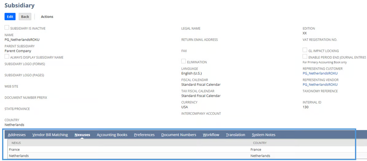

配送先住所= ドイツですが、ドイツNexusはオランダ子会社の一部ではありません

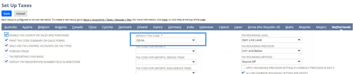

  3. オランダの子会社のデフォルト税金コード(「設定」>「会計」>「税金を設定」>「オランダ」>「デフォルト・コード」): 上記のいずれも定義されていない場合、NetSuiteは、「税金の設定」ページで構成した子会社のネクサスのデフォルト税金コードを使用します。

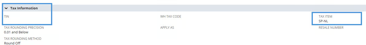

例1: 「顧客レコード」 > 「税区分」の値(「SP-NL」)

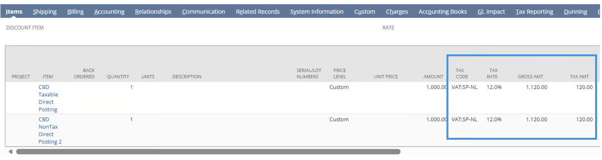

  • 請求書トランザクションで、例1の顧客を選択し、課税対象スケジュールと非課税スケジュールの2つのアイテムを追加します。
  • 課税対象品目= VAT:SP-NL
  • 非課税品目= VAT:SP-NL
ご覧のとおり、課税対象アイテムと非課税アイテムの両方が、顧客レコード(「SP-NL」)で定義されている税アイテムを引き出します。

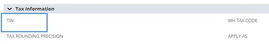

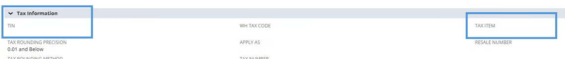

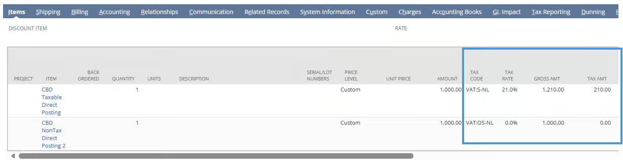

例2: 顧客レコード > 税区分が空
  • 請求書トランザクションで、例2の顧客を選択し、課税対象スケジュールと非課税スケジュールの2つのアイテムを追加します。
  • 課税対象品目= VAT:S-NL
  • 非課税品目= VAT:OS-NL
課税スケジュールがあるアイテム(子会社のNexus (NE)のアイテムの納税スケジュールに値がある)の場合、NetSuiteはアイテムの納税スケジュール(S-NL)で設定された値を使用します:
非課税アイテム(子会社のNexus (NE)のアイテムの納税スケジュールが空)の場合、NetSuiteは「設定」>「会計」>「税金を設定」にある「デフォルト税金コード」(OS-NL)をプルします。
このシナリオでは、NetSuiteによる税金決定へのアプローチが強調され、システムでは顧客レコードの税金アイテムに優先順位が付けられ、その後にアイテムの納税スケジュールが付けられ、最後に子会社のデフォルトの税金コードが付けられます。顧客に有効な税務登録番号がない場合に階層がどのように動作するかを示すことで、NetSuiteがEUの税規制への準拠をどのように保証するかを明確にします。今後の記事では、追加のシナリオを検討します。税金参照階層をよりよく理解するために、さらなるインサイトを入手してください。
