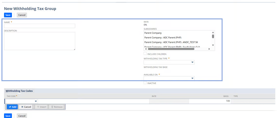

源泉徴収税グループを作成するには、「設定」>「源泉徴収税」>「税金グループ」にナビゲートし、「新規」をクリックします。

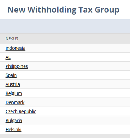

グループを適用する適切なNexusを選択します。次に、トランザクションで使用されるグループ名、簡単な説明など、必要な詳細を入力します。含まれる税金コードのレートを合計して、それぞれのパーセント・ベースを考慮して合計レートが自動的に計算されます。
  • 次のフィールドに値を指定します:
    • 名前 - 税金グループの名前を入力します。トランザクションでこの名前を選択します。
    • 摘要 - 税金グループの説明を入力します。
    • レート - この税金グループの税金コードのレートの合計が自動的に表示されます。この合計では、税金コードに適用されるパーセント・ベースが考慮されます。
    • 子会社 - この源泉徴収税グループを使用可能にする子会社を選択します。「子会社」フィールドで、親(左側)と子(右側)をコロンで区切ります。複数の子会社を選択するには、キーボードの[Ctrl]キーを押しながら各子会社をクリックします。
    • 子を含める - 選択した子会社の子がこの税金グループを使用できるようにするには、このボックスにチェックマークを入れます。
    • 源泉徴収税タイプ - 作成する税金グループの源泉徴収税タイプを選択します。「設定」>「源泉徴収税」>「税金の種類」>「新規」で、新しい税金の種類を作成できます。
    • 使用可能日 - 源泉徴収税グループが適用されるトランザクション・タイプを選択します。

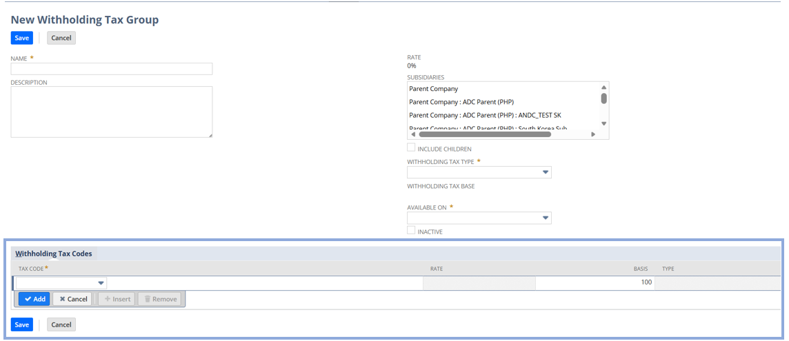

その後、グループに含める税金コードを追加します。「税金コード」列で、同じNexusと源泉徴収税ベースに一致する使用可能なコードから選択します。「基準」列に、各コードのパーセンテージ基準を入力します。デフォルトは100で、税率全体が適用されます。たとえば、基準が100の税率が10%の場合はグループ・レートに10%加算され、基準が50の場合は5%のみ加算されます。追加のコードを含めるには、「追加」をクリックしてプロセスを繰り返します。完了したら、「保存」をクリックします。次のステップでは、デフォルトの源泉徴収税コードをアイテム、顧客および仕入先レコードに割り当てます。
グループに属する税金コードを変更すると、その変更が関連する税金グループにも影響することを通知されることに注意してください。
