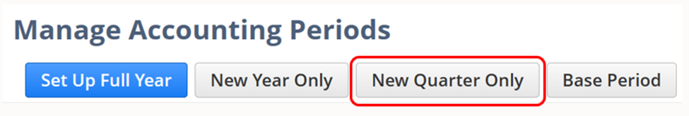

II. 新しい四半期の設定方法:
  • Manage Accounting PeriodsページからNew Quarter Onlyをクリックします。
  • 期間名フィールドに名前を入力します(例: Q1 2023)。
  • Start Dateフィールドに期間の最初の日付(例: 1/1/2023)を選択します。
  • End Dateフィールドに期間の最後の日付(例: 3/31/2023)を選択します。
  • Sub-period ofフィールドで親期間(例: FY 2023)を選択します。
  • 四半期の残りの期間を設定します。

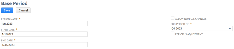

III. 新しい期間の設定方法:
  • Manage Accounting PeriodsページからBase Periodをクリックします。
  • 期間名フィールドに名前を入力します(例: Jan 2023)。
  • End Dateフィールドに期間の最後の日付(例: 1/31/2023)を選択します。
  • Sub-period ofフィールドで親期間(例: Q1 2023)を選択します。
  • 調整期間の場合は、Period is Adjustmentのチェックボックスをマークします。
  • 保存をクリックします。
  • 残りの基本期間を設定します。

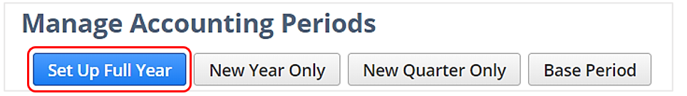

オプション2: 一年分のすべての期間を生成する方法
  • Manage Accounting PeriodsページからSet Up Full Yearをクリックします。
  • First Fiscal Monthフィールドで会計年度が始まる月を選択します(例: January)。
  • Fiscal Year Endフィールドに4桁の会計年度を入力します。
  • Period Formatフィールドで使用するフォーマットを選択します:
    • Calendar Months – 会計年度の各カレンダー月に1つの期間を設定します。
    • 4 Weeks – 会計年度の各4週ごとに13期間を設定します。
    • 4-4-5 Weeks - 会計年度は常に同じ曜日で終了します。
  • Year in Period Nameフィールドで期間名に含める開始または終了年を選択します:
    • Starting Year of Periodを選択すると、会計年度が2022年から2023年にかけての場合、期間名に2023年が含まれます。
  • One-Day Year-End Adj. Periodをチェックすると、会計年度の最終日に独立した調整期間を含めることができます。一年分のすべての期間を生成する「Set Up Full Year」オプションを使用することが最良の方法とされています。個別の会計期間を設定する際には慎重に行うことが重要であり、不完全または誤った期間ロールアップを作成しないようにする必要があります。正確な報告を確保するために、会計期間を適切に設定する方法を理解することが重要です。
