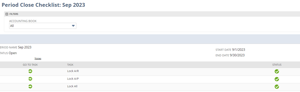

会計期間のロック、アンロック、およびクローズを行うには、Period Close Checklistにアクセスすることができます。このページにアクセスするには、Setup > Accounting > Manage G/L > Manage Accounting Periodsに移動します。
期間をロックすると、オーバーライド権限がないユーザーがその期間への投稿を防ぐことができます。また、クローズの前の準備作業でもあります。ロックのタスクには、Lock A/P、Lock A/R、Lock Payroll(給与機能が有効な場合)、およびLock Allが含まれます。

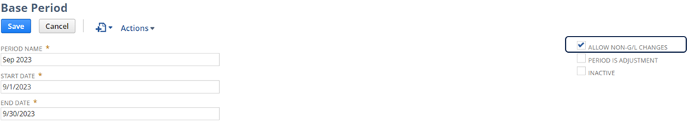

オーバーライド期間制限権限を持つユーザーは、引き続き取引を入力および編集することができます。Non G/L Changesの許可が有効になっている場合、一般元帳に影響を与えない変更が可能です。
