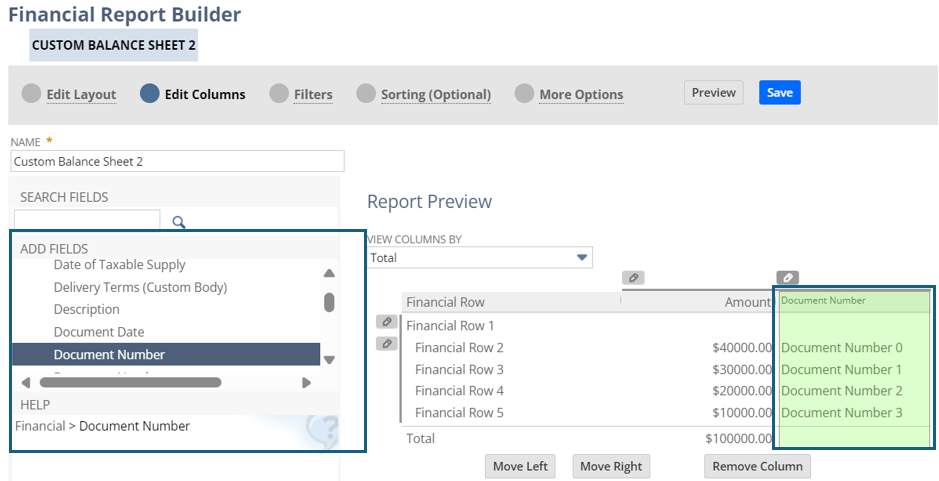

報告書の列の追加:新しい列を財務報告書に追加する前に、新しい列が提供する情報のタイプを理解してください。類似の説明見出しを持つ列は異なる値を提供します。例えば、Est. Gross Profit (transaction) 列と Est. Gross Profit (Line) 列は異なる結果を提供します。前者は基準を満たす行を検索し、その後取引レベルの総粗利益を合計しますが、後者は基準を満たす行を検索し、その後ラインレベルの総粗利益を合計します。
財務報告書に列を追加するには: Edit Columns ページで、追加フィールドペインを探し、報告書に追加したい列を表すフィールドを選択します。提供されるフィールドのリストは報告書のコンポーネントごとに整理されています。

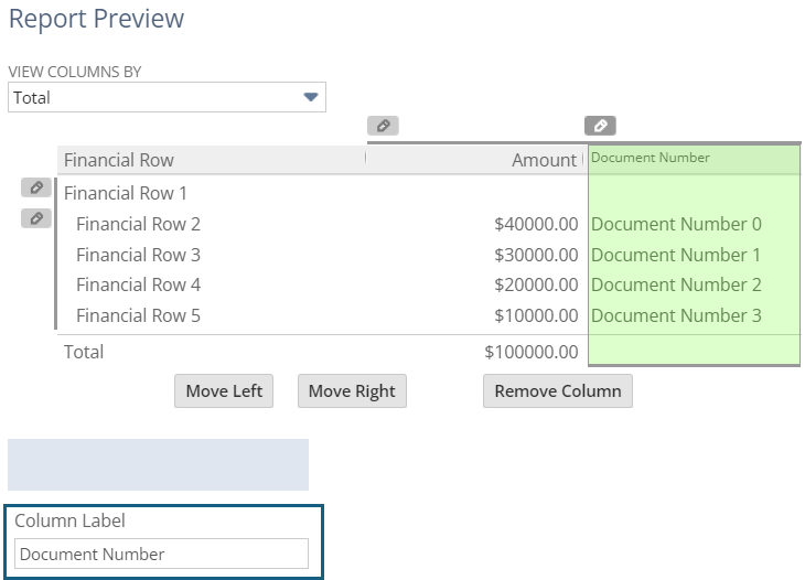

列ラベルのフィールドに、列の見出しとして新しい名前を入力するか、そのままにしておくことができます:

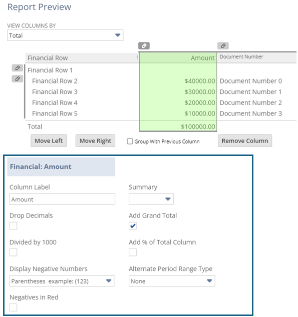

利用可能な列オプションは、選択したフィールドによって異なります。金額列を選択すると、以下のオプションが利用可能になります:
小数点を省略 – このボックスをチェックすると、値の小数点を省略して最も近いドルに丸めることができます。 1000 で割る – このボックスをマークすると、報告書上の値を1000で割ることができます。負の数を表示 – 負の数を以下のフォーマットのいずれかで表示することができます:

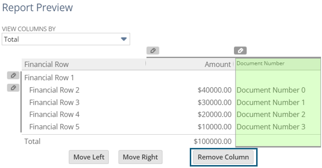

赤で負の数 – このボックスをチェックすると、報告書で負の値を赤で表示します。サマリー – この列の集計値のサマリーを表示する方法を選択できます。最小値または最大値を表示したり、カウントを提供したり、平均値または合計値を表示したりできます。 Grand Total を追加 – 選択した列に合計行を追加するオプションです。 % of Total Column を追加 – カスタムレポートに合計のパーセントを表示する列を追加するかどうかを選択できます。この列は選択した列の右側に追加されます。報告書の列の削除: Report Preview ペインで削除したい列を選択します。選択した後、Remove Column ボタンをクリックします。

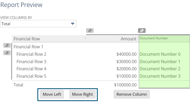

報告書の列の並べ替え: Report Preview ペインで移動したい列を選択します。選択した後、表示したい方向に対応する Move Left または Move Right ボタンをクリックします。また、列をドラッグして順序を変更することもできます。
