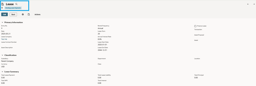

リース・レコードを保存すると、次のようになります。
文書番号の横のステータス・インジケータ(この例では「9」)は、「リース支払保留」である必要があります。
今後のガイドでは、このステータスの重要性を深く掘り下げる予定ですが、この記事では、リース記録作成の主要な方法に焦点を当て、プロセスを包括的に理解します。
