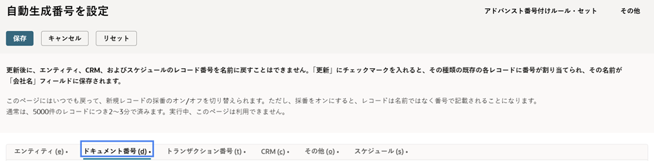

  1. 「設定」>「会社」>「自動生成番号」にナビゲートします。
  2. 「ドキュメント番号」タブをクリックします。

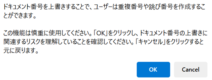

  6. 次のメッセージが表示されます。「OK」をクリックします。

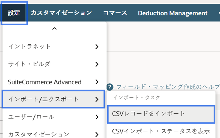

  1. 「設定」「インポート/エクスポート」「CSVレコードのインポート」に移動します。

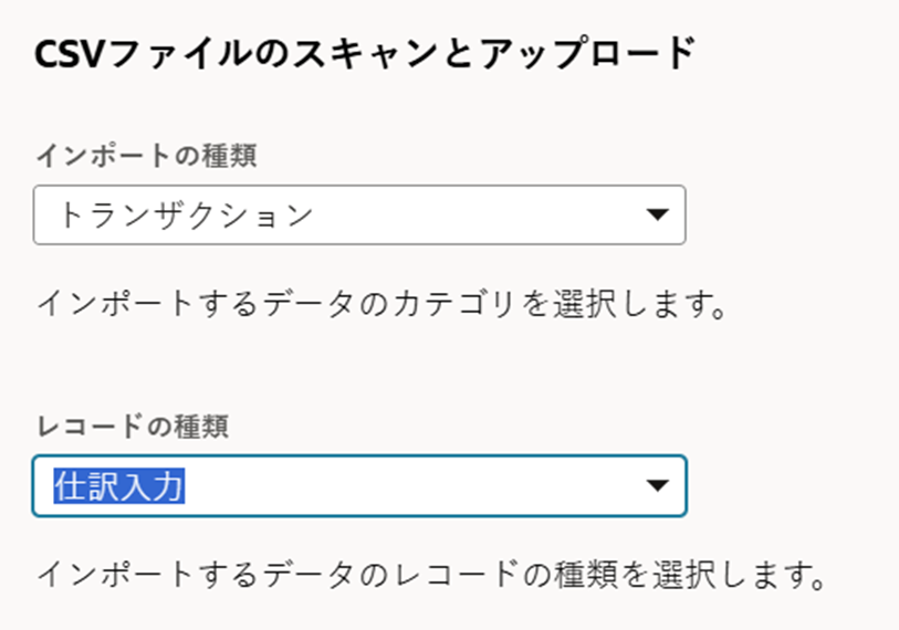

  2. 「インポート・タイプ」「トランザクション」に設定します。
  3. 「レコード・タイプ」「仕訳帳」に設定します。

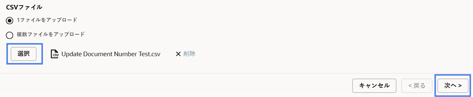

  4. CSVファイルを選択し、「次へ」をクリックします。
