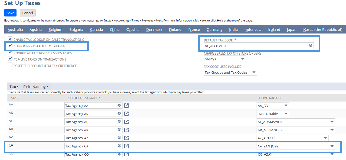

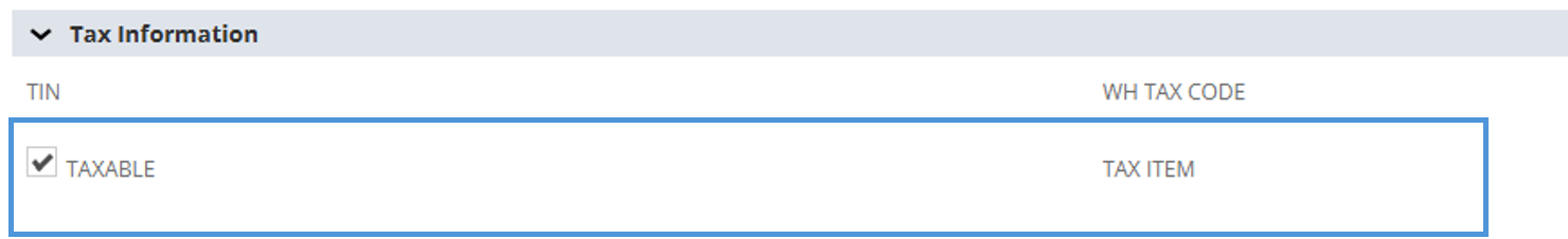

シナリオ#1: 顧客レコード>課税= T、税区分= null。「Setup Taxes(税金の設定)」ページで、「Charge Out Of District Sales Taxes(郡外消費税の賦課)」= 「True(True)」、「Home Tax Code(住民税コード)」および「Default Tax Code(デフォルト税金コード)」の値を使用します。
  • 課税対象顧客= T、税区分= Null
  • 「Charge Out Of District Sales Taxs(≪地区外消費税の賦課|Crm≫)」= 「True; with value on Home Tax Code(≪ホーム税金コード|Crm≫)」および「Default Tax Code(≪デフォルト税金コード|Crm≫)」の値の場合:

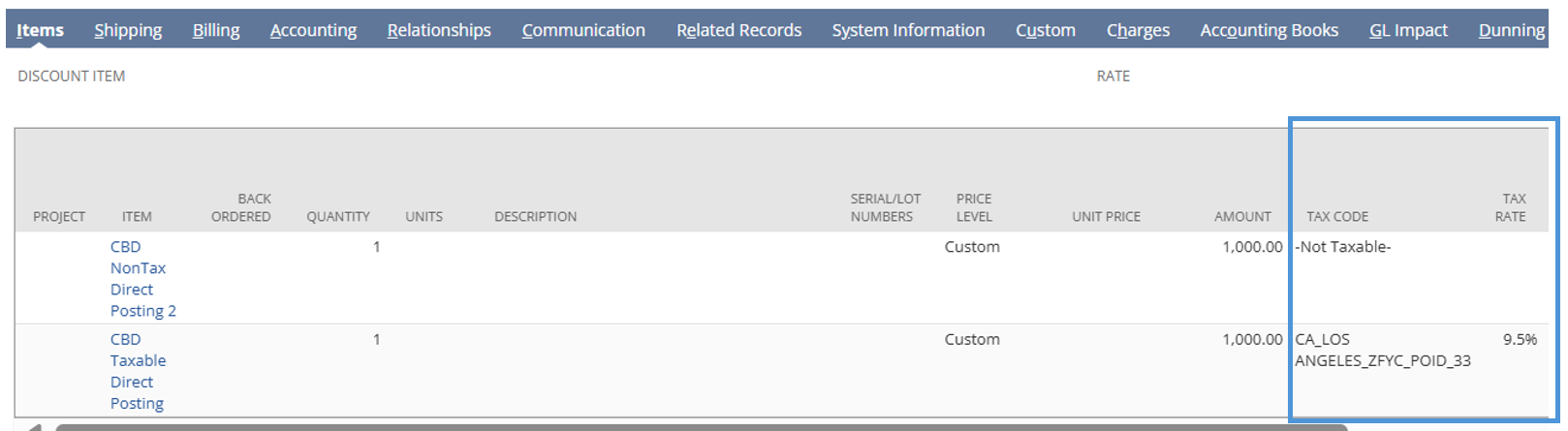

  • 請求書トランザクションで、シナリオ1で顧客を選択し、課税スケジュールと非課税スケジュールの2つのアイテムを追加します。
  • 課税対象品目= CA_LOS ANGELES_ZFYC_POID_33
  • 非課税品目= - 非課税-
ご覧のとおり、前述の階層に沿った出荷先住所の税金コードが取得されました。

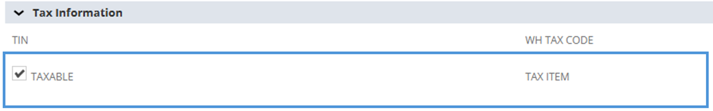

シナリオ#2: 顧客レコード>課税= T、税区分= null。「Setup Taxes(税金の設定)」ページで、「Charge Out Of District Sales Taxes(郡外消費税の賦課)」がFalseで、「Home Tax Code(住民税コード)」と「Default Tax Code(デフォルト税金コード)」の値が入力されています。
  • 「Charge Out Of District Sales Taxs(≪郡外消費税の請求|Crm≫)」= 「False(≪偽|Crm≫)」で、「Home Tax Code(≪本国税金コード|Crm≫)」と「Default Tax Code(≪デフォルト税金コード|Crm≫)」の値は次のとおりです。
