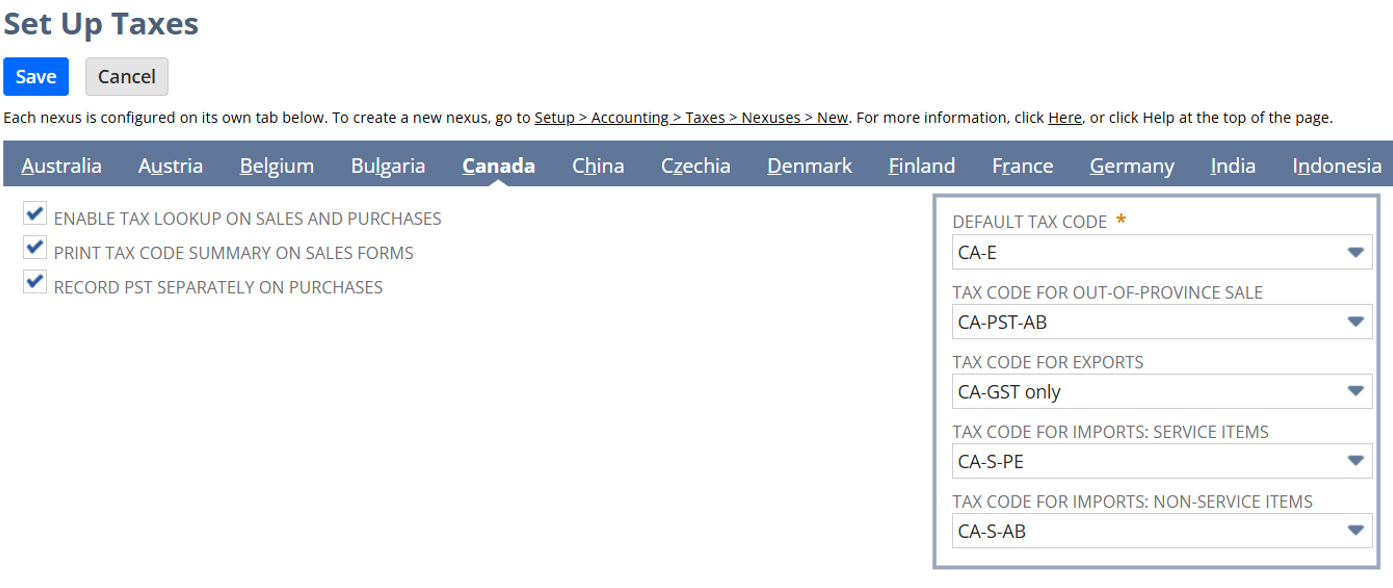

カナダNexusの「税金の設定」ページで、選択した税金コードは次のとおりです:

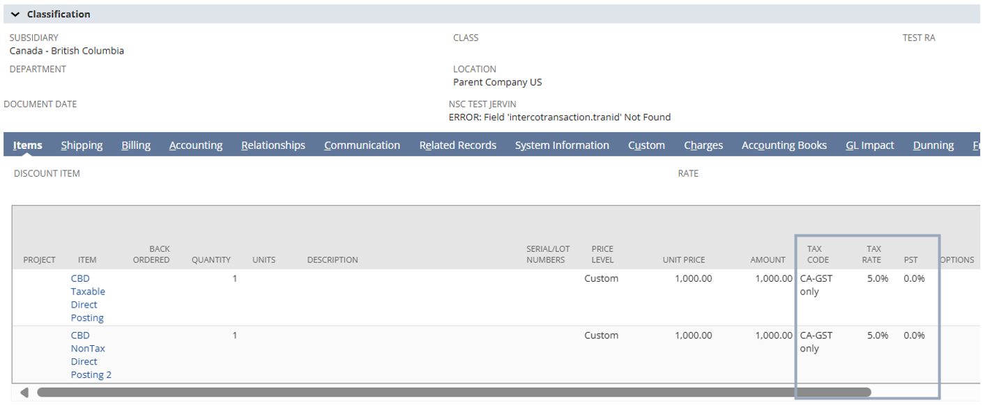

シナリオ#1: 顧客レコード > PST免除= False、税区分= null。トランザクション・ネクサス(QC)はカナダ子会社に関連付けられておらず、顧客住所はカナダ国外です。
  • 請求書トランザクションで、顧客(PST免税= False、税区分= null)を選択し、課税対象および非課税スケジュールの2つのアイテムを追加します。
  • 課税対象アイテム= CA-GSTのみ
  • 非課税アイテム= CA-GSTのみ
わかるように、課税アイテムと非課税アイテムの両方について、「税金の設定」ページの「輸出用の税金コード」から税金コードが取り出されました。住所はカナダ国外で、トランザクション・ネクサス(CA)が子会社に関連付けられていないため、これは階層と一致しています。
