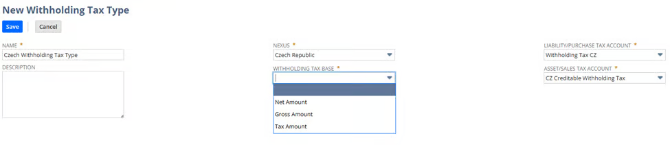

前の記事で源泉徴収税プリファレンスについて説明した後、源泉徴収税タイプについて説明します。源泉徴収税タイプによって、勘定体系内の源泉徴収税の追跡先が決まります。
源泉徴収税タイプを作成する際には、次の2つの重要な事項を定義します。
  • ここで、NetSuiteは勘定体系に源泉徴収税を転記します。
    • 購入および販売で源泉徴収税に使用される特定の勘定科目
  • NetSuiteによる源泉徴収税ベースの計算方法
    • 税金をライン・アイテムの正味金額総額または税額(VAT/GSTまたは消費税)のいずれに適用するか
ネクサスの源泉徴収税タイプを作成するには:
  1. 「設定」>「源泉徴収税」>「税金の種類」に移動します。
  2. 「新規」をクリックします。
3. 次のフィールドに値を指定します:
  • 名前 - この源泉徴収税タイプの名前を入力します。
  • 摘要 - 源泉徴収税タイプの摘要を入力します。
  • Nexus - この源泉徴収税タイプを適用するネクサスを選択します。
  • 源泉徴収税ベース - 税ベースを選択します。源泉徴収税を明細項目の正味金額、総額または税額(VAT/GSTまたは売上税)のいずれに適用するかを指定します。
  • 負債/購入税勘定- NetSuiteが購入トランザクションで源泉徴収税を転記する勘定科目を選択します。
  • 資産/消費税勘定 - NetSuiteが売上トランザクションで源泉徴収税を転記する勘定科目を選択します。
4.「保存」をクリックします。
ノート: NetSuiteの「税金負債の支払」機能は、税金管理勘定科目ではない勘定科目に転記された源泉徴収税額をピックアップできません。「税金負債チェック」の「税勘定」フィールドには、「設定」>「会計」>「税金管理勘定」で作成した税金管理勘定のみが表示されます。
源泉徴収税タイプは、源泉徴収税の追跡に使用される勘定科目と、源泉徴収税の計算に使用される基準金額(純、総額または税/VAT)の両方を定義するため、不可欠です。右ネクサスの源泉徴収税タイプを保存したら、次のステップとして源泉徴収税コードを設定します。これに関する次の記事に合せて調整します。
