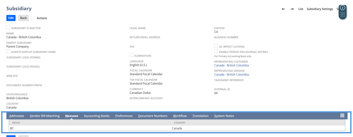

このシナリオでは、トランザクション・ネクサスはカナダの子会社に関連付けられていませんが、住所はカナダのにあります。これらの条件下では、次のアイテムを順番に検索して適切な税金が決定されます。

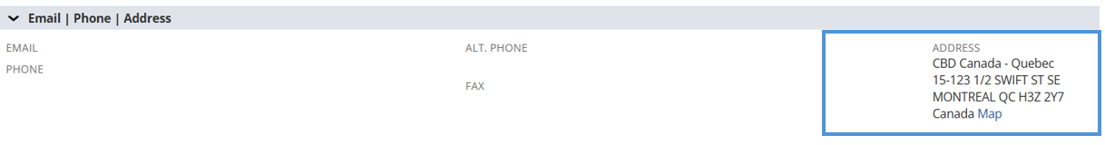

有効な顧客の住所のサンプルは15-123 1/2 SWIFT ST SE、MONTREAL QC H3Z 2Y7、カナダです:

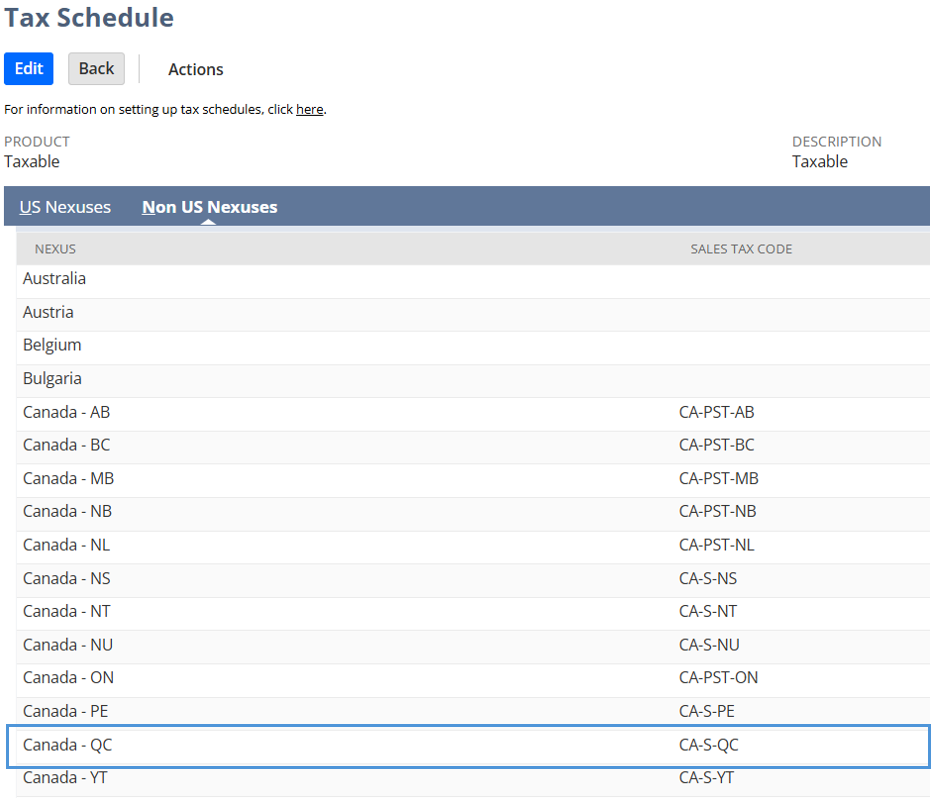

課税対象アイテムの税スケジュールについて、消費税コードQCネクサスに対して税金グループが選択されています:

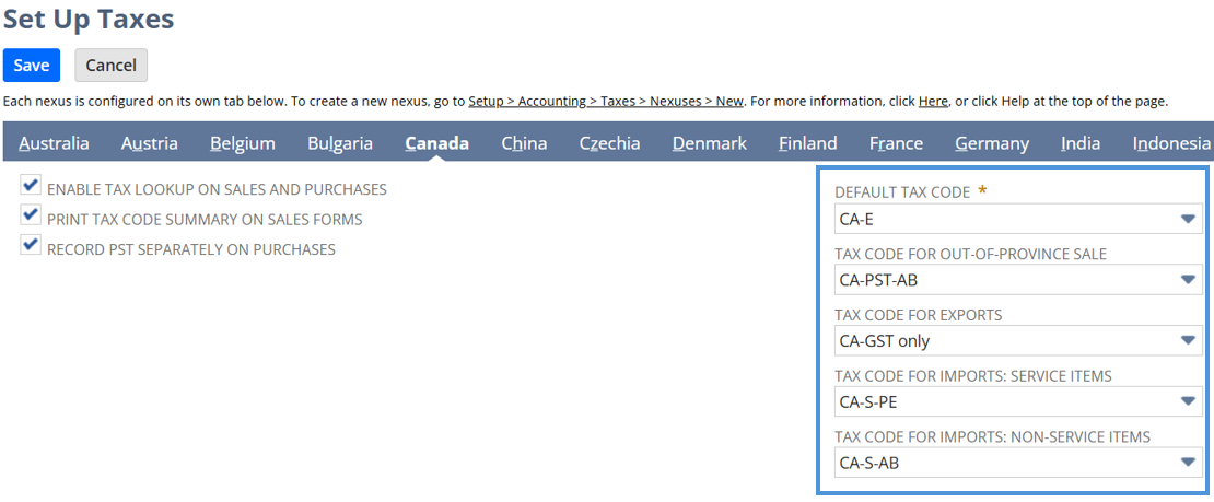

カナダNexusの「税金の設定」ページで、選択した税金コードは次のとおりです:

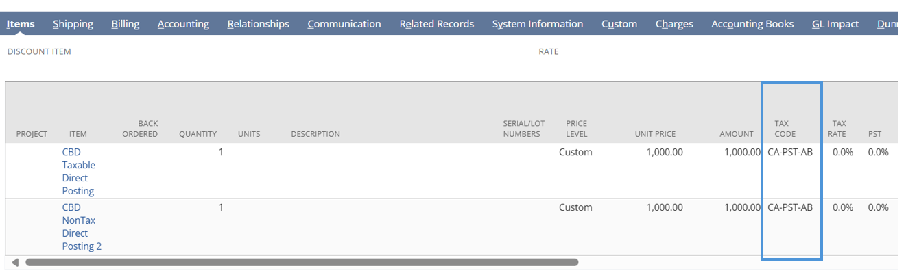

  • 請求書トランザクションで、顧客(PST免税= False、税区分= null)を選択し、課税対象および非課税スケジュールの2つのアイテムを追加します。
  • 課税対象アイテム= CA-PST-AB
  • 非課税アイテム= CA-PST-AB
このように、課税対象アイテムと非課税アイテムの両方について、「税金の設定」ページの州外販売の税金コードから税金コードが取り出されました。住所はカナダ内ですが、トランザクション・ネクサス(QC)が子会社に関連付けられていないため、これは階層と一致しています。
