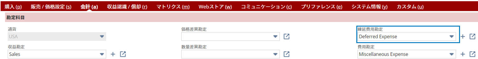

商品レコードに繰延勘定を指定する方法:
1.[リスト] > [会計] > [商品] に移動し、アイテム名の横にある「編集」をクリックします。
2. アイテムレコードで、[会計] サブタブをクリックし、[繰延費用勘定] フィールドに勘定を選択します。
3.「保存」をクリックします。
注:償却をサポートする商品タイプは、次のとおりです:仕入/転売用非在庫品、仕入/転売用その他の料金、仕入/転売用サービス。

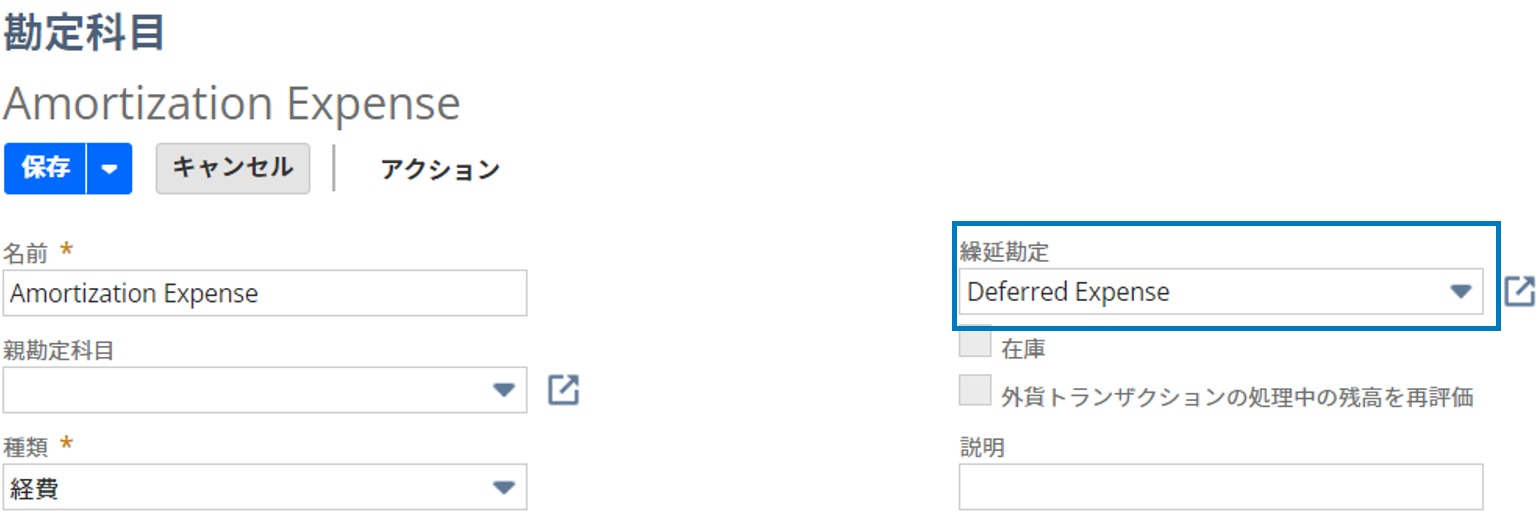

費用勘定に繰延勘定を指定する方法:
費用、その他の費用、売上原価のタイプの総勘定元帳勘定に繰延勘定を指定できます。
1.[リスト] > [会計] > [勘定] に移動します。
2. 勘定科目表ページで、設定したい勘定の横にある「編集」をクリックします。
3. [繰延勘定] フィールドで、使用したい繰延費用勘定を選択します。
4.「保存」をクリックします。
