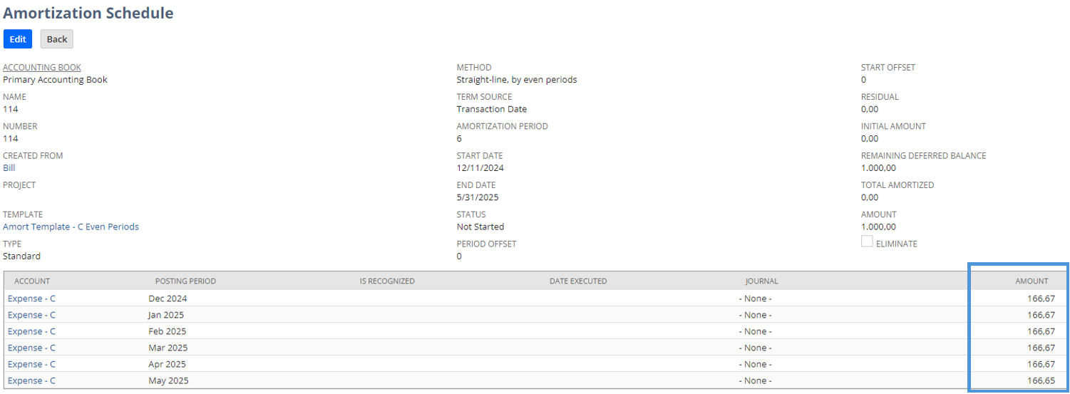

偶数期間で配分した定額法
この方法では、各期間の経費が均等に償却されます。すべての期間で同額が認識されます。条件には、定義した開始日と終了日が含まれます。
金額が類似しているが、償却方法が異なる4つのアイテムを含む請求書を次に示します。
最初のアイテムに対して生成された償却スケジュールを開きましょう:
このように、金額は各期間の日数に基づいて比例配分されません。かわりに、$1,000は6つの期間で均等に分割され、期間当たり$166.67になります。

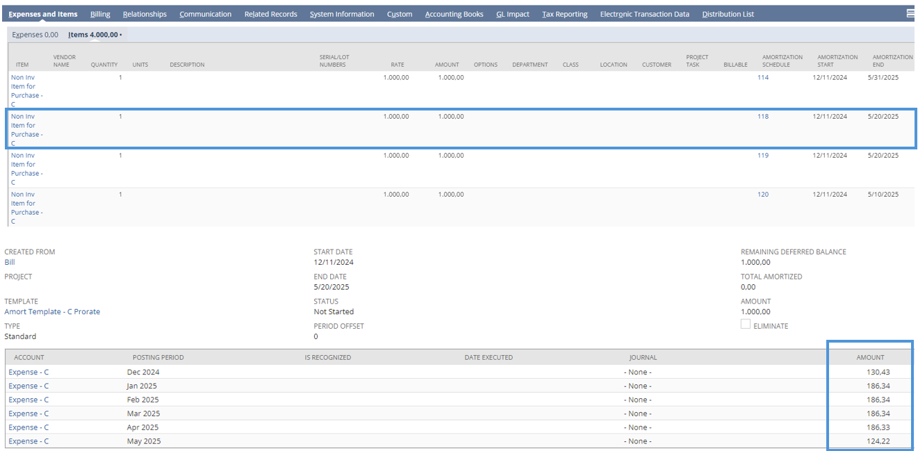

最初と最後の期間を比例配分した定額法
この方法では、各期間の日数に関係なく、最初の期間と最終期間以外の期間に対して同額の償却が行われます。金額は、各期間の日数に基づいて、最初の期間と最終期間に対して比例配分されます。
構成表の2番目の項目で、さらに図を見てみましょう。
最初の期間は、12月11日から12月31日までの比例配分されます。つまり、21日間の比例配分が行われます。12月11日から5月20日の合計日数は161です。したがって、最初の期間の場合: $1000 * 21/161 = $130.43
最終期間は、5月1日から5月20日(20日)に按分されます。$1000 * 20/161 = $124.22
中間期間では、残高が均等に償却されます($1,000 - $130.43 - $124.22 = $745.35 /4期間= $186.34)。

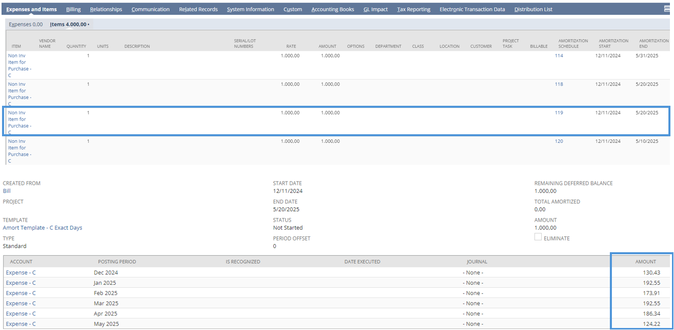

正確な日数を使用した定額法
この方法では、各期間の日数に基づいて、期間ごとに金額を個別に償却します。期間の各日で同じ金額が認識されるため、各期間で異なる金額が認識される場合があります。
次の図のように、請求書の4番目の項目を分析します。

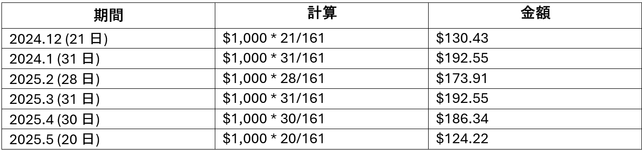

前述のとおり、12月11日から5月20日の合計日数は161です。したがって、各期間の計算方法は次のとおりです。

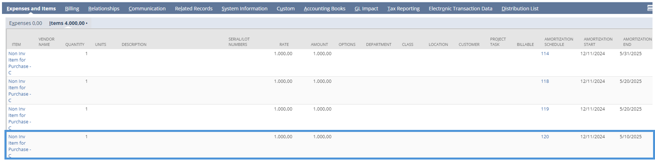

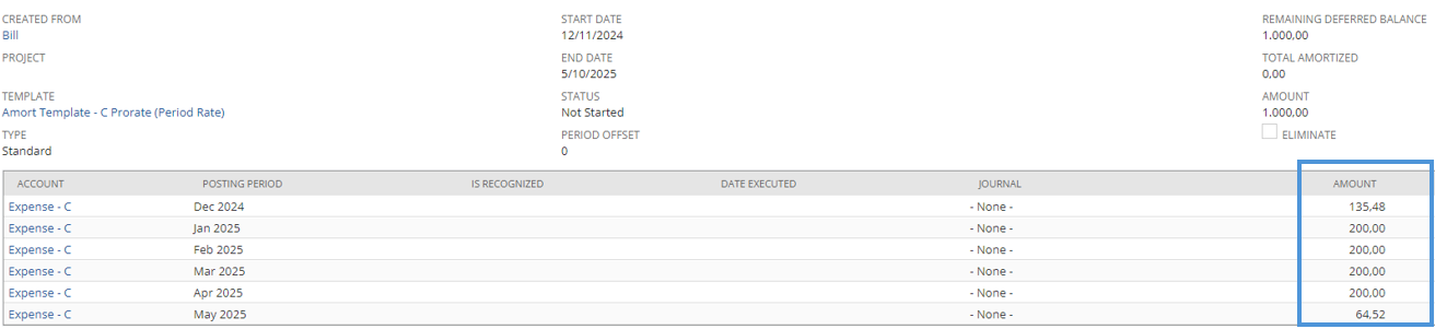

最初と最後の期間を比例配分(期間レート)した定額法
この方法では、スケジュール内の全期間数が決定され、比例期間金額に基づいて経費が配賦されます。
説明するには:
たとえば、2024年12月11日から5月10日までの期間で$1,000の経費を認識する場合、2024 = 5の期間全体。したがって、1月から4月にかけて、各期間は月額200ドル(1,000ドル/5期間=200ドル)で認識されます。
21日は、11日を含む12月11日から31日にカウントされます。したがって、$200 * 21/31は$135.48です。2025年5月(10日)の場合、計算は$200 * 10/31で、結果として$64.52になります。
